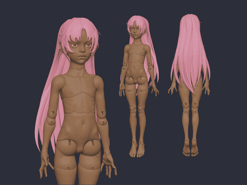

Цифровая шарнирная кукла в форматах .stl и .obj для 3D-печати.
Оригинальный размер куклы 33 см (13 дюймов), голова 5 см (2 дюйма) с диаметром шеи 2 см (0,79 дюйма).
Вы можете распечатать куклу в любом размере. Я настоятельно рекомендую использовать ABS-подобную или любую прочную/жесткую/прочную смолу (или смесь тех, что с небольшим количеством противоударной/нейлоновой/резиновой смолы), чтобы избежать поломки деталей, так как обычная смола очень хрупкая.
Скульптурная часть головы, идущая с телом, — Эден.
Кукла идет с обычными и магнитными руками. И в головной части, и в руках используются магниты 3 x 2 мм (предпочтительно N52).
*** (Голова и головная часть теперь также имеют магнитные системы 5 x 2 мм и 6 x 2 мм)
Если магниты не помещаются в отверстие для магнита (это может произойти при переэкспонировании смолы во время печати), просто немного нагрейте деталь феном, и они войдут туда. Я могу попытаться помочь с лепкой магнитной системы, если у вас есть магниты другого размера, которые могли бы подойти.
В комплекте с лепкой глаз 3 размеров — 8,5 мм (0,33 дюйма), 9 мм (0,35 дюйма) и 9,5 мм (0,37 дюйма), а также одна с маленькой радужкой.
Они выпускаются с нейтральным, мальчишеским, девчачьим и более анатомически правильным девчачьим животиком.
Настройки 3D-печати
Высота слоя 0,05 мм
Экспозиция 2,8 с
Количество нижних слоев 5
Экспозиция нижнего слоя 100 с
Переходные слои 5
Отдых после ретракции 4,5 с
Я использую смесь различных резионных смол.
Спойлер: Оригинал Digital ball jointed doll in .stl and .obj format for 3D printing.
Original size of the doll is 33 cm (13 inches), head is 5 cm (2 inches) with a neck diameter of 2 cm (0.79 inches). You can of course print them in any size and if you need help resizing don't hesitate to message me. I strongly recommend using ABS- like or any tough/hard/durable resin (or mix of those with a bit of anti impact/ nylon like/ rubbery resin) to avoid breaking parts as regular resin is very brittle.
Head sculpt coming with the body is Eden.
Doll comes with regular and magnetic hands. Both headcap and hands use 3 x 2 mm (preferably N52) magnets.
*** (Head and headcap now also have 5x2mm and 6x2mm magnet systems)
If magnets won't fit the magnet hole (might happen when over exposing resin while printing) just heat the part with hair dryer for a bit and they'll slide right in. I can try to help to sculpt magnet system if you have different size magnets that could possibly fit.
Comes with eye sculpts in 3 sizes — 8.5 mm (0.33 inches), 9 mm (0.35 inches) and 9.5 mm (0.37 inches) and one with small iris..
They come with neutral, boy, girl and more anatomically correct girl belly piece.
3D printing settings
Layer height 0.05 mm
Exposure 2.8 s
Bottom layer count 5
Bottom layer exposure 100 s
Transition layers 5
Rest after retract 4.5 s
I use mix of various resione resins
