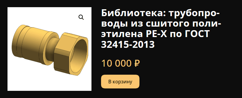

Платная библиотека трубопроводов из сшитого полиэтилена PE-Xa, PE-Xb, PE-Xc и аксиальных фитингов для них.
Текущая версия библиотеки — 4.3. Версия Revit — 2019+.
В библиотеку входят трубопроводы и аксиальные фитинги с надвижными гильзами из латуни и PPSU, а также переходы на резьбы.
Состав библиотеки:
Всего в первой версии 6 типов трубопроводов и 24 семейства соединительных деталей трубопроводов — латунные надвижные аксиальные фитинги. Диапазон диаметров: от 16 до 32.
