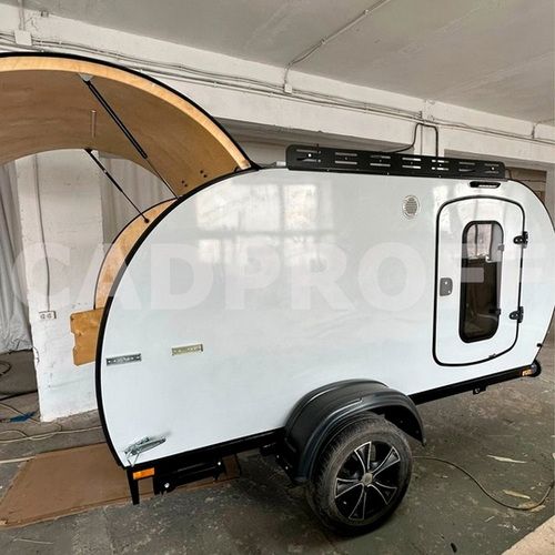

Продаются чертежи на кемпер-каплю "Foton" для самостоятельного изготовления.
Данный кемпер можно собрать из фанеры формата 1525х1525 мм своими руками. Все разработано максимально просто, сборка шип-паз и полностью готовые файлы для ЧПУ фрезера (карта раскроя). Вам останется найти исполнителя, передать приобретенные файлы, после забрать готовые детали и согласно сборочным чертежам и указанным позициям собрать свой кемпер.
Данная модель имеет следующие параметры:
Кухня
— 5 вместительных ящиков с фасадами над столешницей (на кухне);
— 2 вместительный ящика с распашными фасадами под столешницей (на кухне);
— 1 выкатной ящик под столешницей (под холодильник на 25л);
— 1 ящик по центру над столешницей с местом под панель управления над ним;
— Глубина столешницы 550 мм;
Салон:
— 3 больших ящика внутри кемпера и местом под USB фонарик/зарядку/выключатель по сторонам (за головой);
— Утепленная крыша, утепленный двойной пол;
— Стены "пирог" композит/оцинковка снаружи + фанера в основе с "окнами" под утеплитель + фанера 4 мм в салоне;
— Откидное детское спальное место 515х1450 мм, высота над полкой — 440 мм;
— Полноценное двухспальное место 1903х1478 мм;
Комплектация как с двумя дверьми, так и с одной (со стороны дороги окно), на выбор.
Используемые толщины и форматы фанеры:
21 мм 1525х1525 мм;
12 мм 1525х1525 мм;
4 мм 1525х1525 мм.
При необходимости можно "наворотить" для Вас, оговаривается отдельно.
Полная консультация и поддержка на всех этапах сборки проекта!
В пакет чертежей входит: все чертежи для изготовления, pdf формат чертежей на А4 и А3, раскрои под ЧПУ фрезер, спецификация, вся сборка разбита по узлам с позициями установки деталей.
Основные характеристики кемпера:
— Общие габариты, мм (без рамы) — 2925д х 1240в х 1500ш;
— Контактное пятно, мм 2600х1500;
— Весь кемпер изготавливается из фанеры, все детали вписываются в стандартные размеры листа или при необходимости сращиваются.
— Рама (чертежи) продается отдельно.
В чем выгода от покупки чертежей?
1. Это минимум в 3-4 раза дешевле готового кемпера!
2. Все разработано максимально просто, нет сложных деталей!
3. Можно сделать собственное про-во и продавать готовые дома
4. Полное консультирование на всех этапах сборки!
5. Максимально подробные чертежи.
Есть возможность разработать любой вид автодома, любой сложности, все подробности по телефону или в сообщениях.
